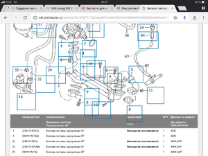

    Если заниматься системой ВКГ, то ее нужно разбирать и дефектовать всю
    На моем двиге она состоит из 4 клапанов и эжекционного насоса и находится под впускным коллектором
    На вашем клапанов не меньше
    Скрин с каталога
    Задайте этот вопрос в другой ветке (Выбор, эксплуатация и обслуживание)

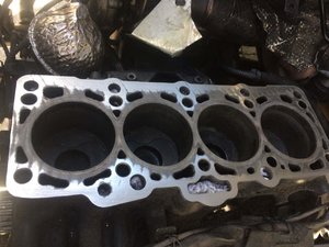

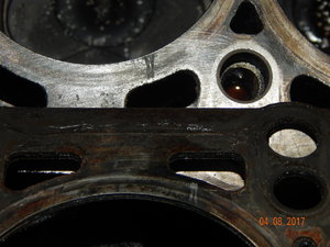

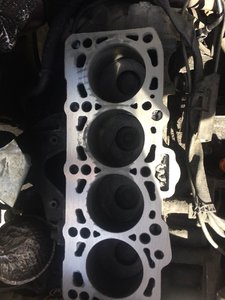

    Да,переживаю,что пробило.У меня предыдущий хозяин-дятел перегрел мотор,головку видно поменяли на новую,так как она без деформаций и вмятина была какая то непонятная между цилиндром и водяным каналом.Эти ушлёпки поставили новую прокладку,зажали и по быстряку продали мне.Я поездил 2 месяца и попал на деньги.От прегрева блок выгнуло винтом его сточили на 0,7мм,именно такой глубины была вмятина.Всё сделал,катался,денег поменять сразу кольца и вкладыши не было-подшаманил ГБЦ.Новые гидрики,мск,втулки клапанов,вкладыши РВ.А здесь ещё и пробка клину дала,заклинило 2 клапана-не пускала воздух ни туда,ни обратно,охлождайку начало куда то выгонять потихоньку. viber image.jpg viber image1.jpg Общий вид.JPG
    А я к этому времени решил поменять кольца и вкладыши и на фоне уходящего антифриза начал дико очковать-толку то кидать в блок всё новое,если ему друг хана.Вот так.Прошу извинить за много слов,скоро на отдых пилить за полторы тысячи км,очень не хочу поломаться в дороге.
