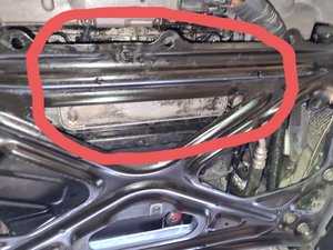

    Потеет маслоохладитель на ауди а6 с7 2012 г.в. 3.0 дизель. Кто подскажет номер прокладки или куда рыть.

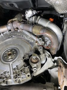

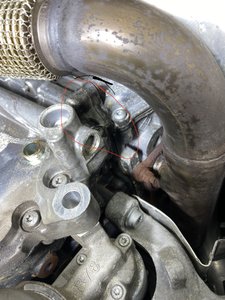

    все выглядет как у меня и это действительно не теплообменник и не сальник коленвала был! а вот фото
    не стал убирать проблему слишком геморно! как цепи менять буду тогда устраню
