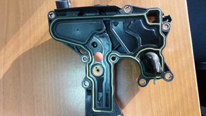

    Всем привет.
    Немного предыстории. После подключения васи-диагноста выскочило несколько ошибок по двигателю (подробности тут http://www.audi-club.ru/forum/showthread.php?p=10190423#post10190423), в той же теме мне посоветовали промыть маслоотделитель (читаем здесь, кому интересно http://www.audi-club.ru/forum/showthread.php?p=10190677#post10190677). Сегодня промыл маслоотделитель, но пока промывал его периодически нажимал и пшыкал на клапан (желтого цвета на фото) от которого оторвалась красная резинка (на фото ее видно), которая имеет форму гриба, т.е. шляпку на ножке и этой ножкой входит в центральное отверстие клапана. Фактически, шляпка оторвалась от ножки, которую я удалил карбклинером.
    Парни, кто в теме, дайте дельный совет - чем это чревато для двигла ? Или можно не заморачиваться и ездить дальше ?

    Да, я эту тему видел, но я мембрану не трогал. Речь про клапан желтого цвета, который видно на фотке. Вопрос про него - будет ли он нормально работать с оторванной красной резинкой или можно нарваться на серьезные неприятности ?

    Посмотрел видео с промывкой. Я не знаю сколько эти парни дерут с клиента за эту бессмысленную процедуру, но судя по тому что они льют промывку и дуют воздухом в штуцер патрубка идущего во впускной коллектор, они и понятия не имеют как устроен маслоотделитель.
    Автору темы: ничего страшного не будет, но масла через маслоотделитель будет высасывать теперь больше. Его лучше поменять.

    Футурама, а что это за клапан? Я так понял это дренаж масла.
    А зачем в маслоотделителе одна трубка идёт на впускной коллектор, а другая идёт в район компрессора турбины? Если не трудно, расскажите. Не могу найти описание, и сам не разбирал МО.
  8. Футурама
    Футурама Участник форума
    21 июл 2013
    394
    A4/B8 2.0TQ МТ 290
    Правильно, дренаж, но не основной, он сливает масло на пути к патрубку до турбины (режим буста). Основной слив это конус торчащий снизу МО. На выходе во впускной коллектор, перед штуцером в МО есть обратный клапан, который закрывается при наличии давления во впускном коллекторе (режим буста), поэтому дуть и что либо лить туда не имеет смысла. Второй выход из МО идёт в предтурбинную часть впускного тракта и в режиме наддува картерные газы идут туда.
