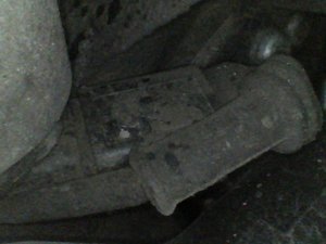

    Приветствую. Есть желание поменять маслоотделитель но не знаю какой заказывать, на моем стоит номер 06E103773C (на алюминиевой крышке). По крайней мере по экзисту не пробивается. Вероятно это номер самой крышке, а маслоотделитель 06Е103464D - его и заказывать. Поправьте если ошибаюсь.

    06E103772C номер маслоотделителя в сборе(сам маслоотделитель+крышка)
    06E103464D-это отдельно блок маслоотделителя без крышки(крепится на 4рех винтах N 10599501)
    06E103771C-прокладка под крышку маслоотделителя.
    059103175F-обратные клапана 2шт(рекомендуется замена)
