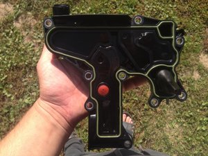

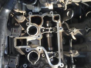

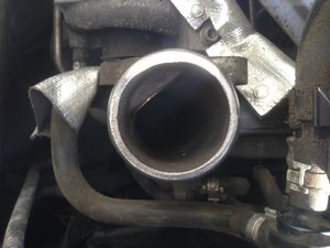

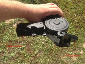

    Всем привет!Помогите разобраться.
    На днях попробовал заменить маслоотделитель с E на AC по причине масложора (500км 1литр). На старом была порвана мембрана,масло гнало через шланги, те что идут к турбине и приемной трубе(через шланг сброса картерных газов), в интеркулере есть масло.После установки нового маслоотделителя жор масла наверное убавился, проехал 400км упала шкала на одно деление..раньше бы шкала была уже на минимуме..
    Решил проверить есть ли масло в шлангах после замены на новый маслоотделитель, отсоеденил два шланга и снова обнаружил масло!(((
    Теперь не понимаю так и должно быть? Либо я купил неисправный маслоотделитель?

    Фото нового маслоотделителя

    какой-то объем масла в любом случае будет во впуске
  11. Prividenie
    Prividenie Живу я здесь
    19 мар 2014
    1.937
    audi a4 b7 1.8 bfb
    так может это масло осталось ещё то что было до замены отделителя. там же всё внутри им засрано
