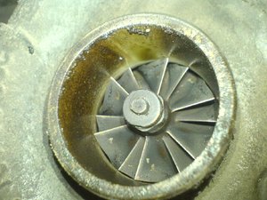

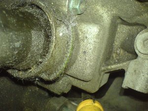

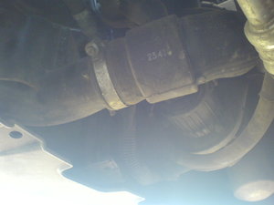

    Патрубок снял которая вниз уходит и на другую сторону....
    там масло только на стенках патрубка, но ни сколько не вылилось, значит все в норме или как то еще проверить можно-нужно состояние турбины?
    Подскажите пожалуйста, заранее благодарен....
  9. SergV
    SergV Старожил
    20 янв 2008
    10.318
    Audi Q7/4L/BUG/JXX
    Re: Масло в пускном коллекторе
    Ээээ! Неее. Так состояние турбины не проверяют. :D
    Ишь какой, один хомут открутил и думаешь сразу все ясно станет.
    Написал же тебе, снять корпус воздушного фильтра. Открутить патрубок от холодной улитки турбины и проверить продольный люфт крыльчатки турбины. Если есть люфт турбина под замену.
    А так открутив один хомут, ты нифига не узнаешь наверняка, что с твоей турбиной.

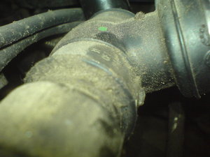

    Я конечно же понимаю что только этим не стоит ограничиваться, надо капать дальше, крылчатку посмотрю, я тут вон решаюсь прочистить ВКГ, и вопрсы появились...

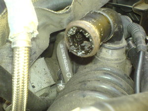

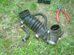

    Посмотрев сегодня что к чему и после прочитанных статей про чистку ВКГ, меня насторожило нижнее колено (фото прилагается), хотелось бы спросить, патрубок на замену или не факт...?чтобы закупиться сразу..
    Если пальцем пощупать снизу патрубка и тройника то на стыках уже подсыхающее масло
  11. SergV
    SergV Старожил
    20 янв 2008
    10.318
    Audi Q7/4L/BUG/JXX
    Тут как бы такое дело. Если "клешни" запустил, то патрубки одназначно на замену :) Просто они от времени ссыхаются, только тронь их и они ломаются. Даже не стоит пробовать их снимать, если нет под рукой новых на замену.

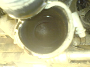

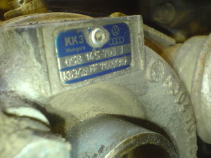

    Разобрав гофру идущую к турбине и патрубок железный я понял что засор весьма интересный: DSC00901.JPG
    Короче, редукционный клапан сдох полностью как я понял,хоть вдувай-всасывай во все отверстия, апсолютно ни какого сопротивления, такое ощущение что там внутри все выжгло и ничего не осталось....
    трубки засорены не слабо, либо это в добавок внутреняя краска так свернулась....?
    .....а крыльчатку проверил, на мой взгляд там все номально,пошатав с легким усилием ничего нету, а с усилием чуть чуть люфтик как бы есть но он очень "микроновый", кстати сколько допустимый люфт должен быть....?

    небольшой осевой люфт допустим,при езде подхват есть?по вкг тебе уже сказали меняй всё джентельменским набором,байпас проверь.
