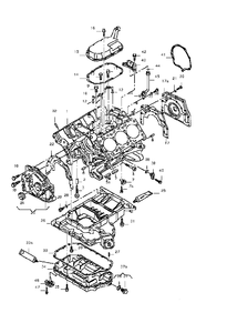

    Этот клапанок, по моему, уж никак взвесь масляную не отделяет, я имею ввиду маслоотделитель тот что в блоке сделанн клапанов, кто нить до него добирался? Именно он призван удалять масляную взвесь из картерных газов на рисунке №15 - это его крышко, ктонить лазил в эти дебри?

  15. a200tq
    a200tq Старожил
    29 авг 2007
    5.288
    A200 88г.
    Да, очень похож внешне, если вот эта ветка обведенная кружком идет как раз к впускному коллектору-то это он 100%. Кстати-как правило внешняя оболочка резиновая вполне живая, и чтоб не тратить лишних денег из неё можно выковырять стрый клапан и потавить новый.
    035 103 245 A его номер. Именно из за его неисправности и давит у людей масло при опрессовке наружу из под клапанных крышек, щупа, итд.

    Ветка от этого клапана идет на устройство вентиляции, что в развале цилиндров, под номером 15 на рисунке dbann. А грибок, который ты, видимо, имеешь ввиду (то что пристыкуется к впускному коллектору) на фотке правее, рядом с патрубком, куда вставлено промывочное сопло.
    Но дело в том, что я всегда проверяю работу этого грибка на движках с маслом во впуске и всегда этот грибок, ск, живой.

    Не-большой грибок черный, который рядом с промывочным пистолетом-он вставляется в Y образный воздуховод, это регулятор вакуума в картере-т.е. чтоб под полным бустом когда разряжение в Y воздуховоде максимально, не было слишком сильного вакуума в картере и оттуда не прихлебывало масла на впуск. Там подпружиненная диафрагма заведует степенью разряжения в картере.
    А вот то что обведено кружком, это и есть уан вэй клапан, он так или иначе должен стоять между системой вентиляци и выходом из коллектора чтобы не пропускать буст в картер, иначе вся мысль о системе вентиляции-ни о чем, когда в картере постоянно есть избыток от наддува.
