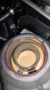

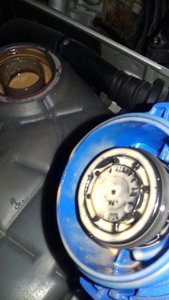

    Здравствуйте . Поменял двигатель на контрактный, проездил дня три и ..печка салона стала дуть все свежее и свежее.
    Открыв крышку расширительного бачка я пришёл в тихий ужас. Сметана коричневая вместо антифриза.
    Масло, щуп, крышка на головке чистые,
    Первая утешительная мысль-прокладка теплообменника... В общем загнал мастеру и заказал прокладки на теплообменник и под голову и крышку головы на "худший вариант"....сняли теплообменник ,испытали давлением ) и на сухую и с погружением в жидкость) - давление держит, пузырей нет.
    Вариант с основным радиатором системы охлаждения откинул сразу - менял его на новый, месяцев шесть назад, пять из которых машина стояла....хотя и его наверное надо будет опресовать.
    Следующий вариант это прокладка головки - сняли голову а прокладка целая, без видимых следов повреждения :banghead: :hot: буду искать трещину по железу
    Завтра буду искать где можно опресовать головку блока да и сам блок (если знает кто НовоУренгойские места буду рад наводке на мастера по опресовке)
    Ребят подскажите может еще какие варианты могут быть причиной протекания масла в систему ?
    Какое давление можно дать на радиатор для проверки И какое давления масла в системе ,чтоб с опресовкой не переусердствовать :confused:
    СПАСИБО :hello:

    а какое отношение к теплообменнику? там газы и антифриз, масла там и рядом нет вроде как
    как я понимаю, сифонить может только в местах прилегания, если прокладка целая, то искать трещины, вы на верном пути
    контрактник это кот в мешке( поэтому при выборе делать свой или контрактник, выбрал первый вариант

    На мой взгляд дело не в блоке. Теплообменник надеюсь проверяли в кипятке? люминий расширяется ведь.

    Не пойму чего тут гадать ? Голова треснутая вот и вся история.

    в общем....сегодня по людски опресовал теплообменник - девяточку держит
    по голове дали такое-же давление на рубашку охлаждения - тоже самое,держит....осталась последняя "надежда" что это основной радиатор хотя слабо в это верится ведь при старой движке не было такого, а началось со сменой двигателя :hot::hot:. Завтра понесу радиатор на опресовку
