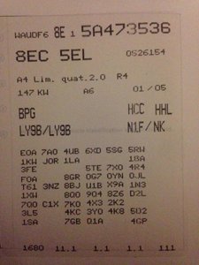

    Audi A4 b7 2.0 tfsi Q usa, прилагаю полную информацию с номерами о машине.
    В сервисе сказали, что надо менять масло в раздаточной коробке после замены сальника. Масло по каталогу стоит 8 тысяч, Gear Oil 1 литр, надо пол литра, продается только в банках по литру. Но, что интересно, масло в абсолютно такую же машину но европейского рынка - льют Sl, при том, что механизм работы как и составляющие компоненты абсолютно идентичны, в чем причина? Какое масло лучше лить?

    У Вас 6-ти ступенчатая АКПП,масло в раздаточную коробку(торсен)идёт с номером G 055145A2,в европейскую машину с такой же АКПП,идёт точно такое же масло, нужно его, всё верно 0,5 литра,продаётся только в литровой таре.
