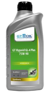

    A6 4A Avant AEL
    кастрюль 1557C3

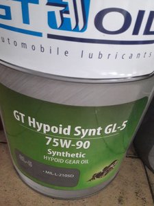

    Рубль литр...
    Есть такое, его можно
  4. Woffka
    Woffka Старожил
    9 апр 2011
    12.353
    Казахстан
    A80 B4 ABT 2.0 92г
    Туда надо 75W90, причем GL4+
    Такшта твое на фото не катит.
    Выше был правильный совет, лучше прислушайся к нему.

    Эх... халява не прокатит. Я так понимаю основной параметр GL4+

    Основной параметр - гипоидные. ГЛ5 допустима, в рекомендациях её могло не быть, на момент выхода обсуждаемых авто. Вязкостные хар-ки подходят, тип передачи - подходит, наличие - имеется, то что синтетика - вообще хорошо. Нефиг цепляться за рекомендации полувековой давности.

    Вот насторожило :
    Ключевым моментом является то факт, что в среднем в маслах категории API GL-4 серо-фосфорных присадок вдвое меньше, чем в маслах API GL-5. Серо-фосфорные присадки создают специальное защитное покрытие на деталях трансмиссии. Во время работы контакт между трущимися элементами происходит через это покрытие и тем самым детали защищены от износа. Однако, при контакте медных деталей оказывается, что это покрытие более прочное, чем поверхность деталей из меди или других мягких деталей. В результате происходит износ не только защитного слоя, но и поверхности элемента из мягкого металла.

    не надо лить гл 5 в кпп с синхронизаторами.. белый пушистый зверек им придет со временем..нужно гл4\4+

    А что, бывают легковые КПП без синхронизаторов, те которым ГЛ5 показана въявную? Ну и, кроме того, белый пушистый настанет абсолютно всем, без исключений.
    Для тех, кто не в курсях.
    ГЛ4/4+ - гипоидные и конические, ГЛ5 - высокоскоростные и ударнонагруженные гипоидные. ГЛ5 обеспечивают лучшие противозадирные свойства, защиту в условии высоких нагрузок и давлений. Абсолютно корректно утверждать, что параметры ГЛ5 превосходят требования стандарта ГЛ4.

    Насколько я понял, зависит от материалов применённых в кпп. А насчёт переспрашивать, лучше сто раз задать глупый вопрос чем один раз сделать глупый поступок))). А с маслом решил, пацаны с сервиса по-братски (за магарыч) подогнали GT Hypoid Synt GL-4 Plus, приедут пробки, буду менять.
