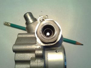

  13. alexson.75
    alexson.75 Старожил
    16 дек 2010
    14.365
    A6/C5 03г.2.4Q Avant,АКПП
    вот он,гайка под ключ 27(или 28 чот подзапамятовал) это и есть клапан,вернее его видимая снаружи часть,отворачиваешь и вытаскиваешь из корпуса насоса
