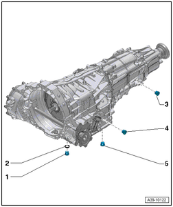

    Всем привет. Народ помогите не могу найти куда заливается масло в dsg 7
    машина audi a4 quattro 2.0 TFSI 2011г

    Так как мы не знаем какая там коробка, то в качестве примера выставлю LHL
    1 - Резьбовая пробка сливного отверстия ATF
    q момент затяжки 45 Нм
    2 - Уплотнительная манжета
    q резьбовой пробки сливного отверстия ATF
    q заменить
    3 - Пробка заливного и контрольного отверстия для трансмиссионного масла (MTF)
    q В механической коробке передач, передней главной передаче и раздаточной коробке
    4 - Резьбовая пробка заливного и контрольного отверстия для масла ATF
    5 - Сливная пробка трансмиссионного масла (MTF)
    q В зависимости от конструкции сливная пробка трансмиссионного масла (MTF) выполнена в виде датчика температоры трансмиссионного масла 2 -G754-
