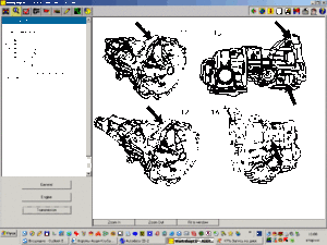

    Если бы ты код коробки дал, мне проще в базах поискать было бы.Он на шильде прописан
      46,9 КБ
      144

    Я только знаю модель
    Я только знаю модель коробки, VW 089, analog VW 010

  14. tefko
    tefko Bad e-mail
    2 янв 2005
    333
    ВИН брось еще-проще искать
  15. AlkAtrAz
    AlkAtrAz Живу я здесь
    20 апр 2004
    1.147
    Audi 80/В3/SD/AT/YANASE(Japan) + Audi A4 B5,АКПП,Климат,ADR
    WAUZZZ89ZJA290305
    WAUZZZ89ZJA290305
    заранее спасибо!
  16. tefko
    tefko Bad e-mail
    2 янв 2005
    333
    Не нашел я ничего.Эльза- основная база по концерну ВАГ- у меня свежая.По этой машине инфа очень ограничена.
