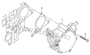

    Добрый вечер.
    Небольшая проблема, масло под вакуумным насосом. Прокладку заменили(2 на рис.), через пару дней обратил внимание, снова появились свежие подтеки масла.
    Общался с знакомым ( у него достаточно большой опыт в ремонте вагов) говорит место достаточно капризное и требует очень аккуратной установки, небольшой песчинки достаточно и будет травить, в сервисе же говорят проблема скорее всего в самом насосе и травит через него, но не в месте соединения, обьяснить где конкретно тоже не могут, ссылаясь на то что были случаи, решалось заменой насоса.
