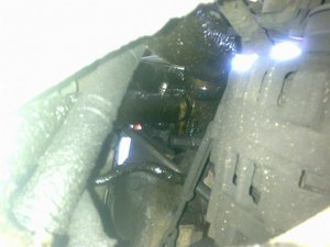

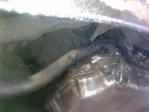

    у меня тоже проблема с недержанием масла :(
    течет откуда то по шлангу. скажите что это за шланг и к чему он сверху подходит? :confused:

    ХЗ что за шланг, но мне кажется к течи масла он отношения не имеет. У меня всё также выглядело когда пропускал передний сальник коленвала. Поменял его при замене ГРМ и всё сухо стало.
