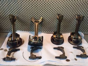

    Приветствую всех.
    Вводные:
    А6 С7 2014г пробег 75 000.
    Начала троить, думал, что свечи. Купил, поменял. Все так же. Присмотрелся, на свече второго цилиндра масло. Диагностика говорит, что пропуски зажигания в этом же (втором) цилиндре. Замеры копресии 1й,3й,4й от 8,5 до 9. 2й - 2,5
    Совсем все плохо?

    Можно погадать ... к примеру, развалились перегородки у поршня.

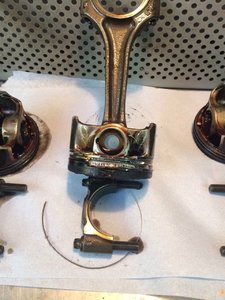

    Как точно и нагадал @Daily Service, развалилась перегородка поршня.
    В кулансе отказали из-за чип тюнинга. Ремонт насчитали на 210р (175 з/части и 37 раб). В перечне запчастей, смущает к-кт шатунов. Нужны ли они если старые в норме? И ещё - нельзя ли поменять 1 поршень вместо 4х (3 целые)?
