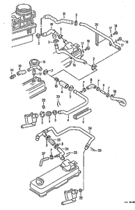

    когда машинку только купил заметил, что кожух Аккумулятоа чуть-чуть с боку в масле.... в том месте в которое упирается шланг выходящий из крышки ГБЦ и входящий в инжектор....
    Коротенький такой кусочек шланга(того, что смотрится как бы тканным снаружи...оболочка у него из тряпки короч.)
    Формы он с русскую букву "С"
    А сейчас он весь в масле и на кожухе тож от него пятно
    Я думал, что это венетеляция и не особо беспокоился, когда масла там было чуть-чуть... ну думал может забилась - вот и кидала масло дальше...
    Но в таких кол-вах это уже нельзя оставлять
    Щаз правда глянул на картинку на Елкатс... и не нашёл такого в системе вентеляции... хм...
    Что это? Что делать? Сколько требует вложений? Куда ехать чинить или самому?

    Sewerok Старожил
    1 янв 2003
    5.863
    проверь - мож действительно засорилась система отвода газов из картера - к примеру на многих инжекторных Аудях газы не просто отводятся, а ОТСАСЫВАЮТСЯ!!! Т.е. признак работы этой системы - при работающем движке открывание маслозаливной горловины ведет к сильному падению оборотов движка, вплоть до его остановки - это норма. Так что проверь. Ну и ясен пень проверь компрессию
