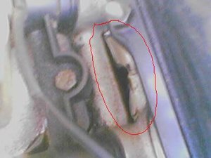

    Сделал фото посмотрите

    Нда уж, фотки. Не на масло похоже, а на каучук какой-то. Не понимаю.

    Слууушай. А это не под башкой, случаем? По фоткам не пойму никак... :(
    Если под башкой, то снимать ее надо и как минимум менять прокладку.

    Неее.
    Рассмотрел. Прокладку клап. крышки меняй. И все. Вроде все. Не парься. Протри сейчас. Поездий. Если сильно течет - меняй быстрее.

    Но для начала протяни гкрышку клапанную
