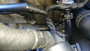

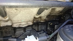

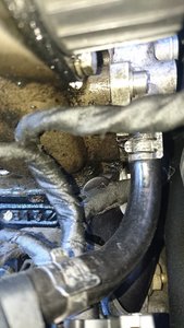

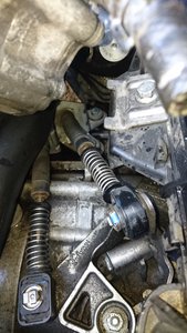

    Проблема была выявлена только после покупки авто. А проблема следующая: головка двигателя и прилегающие детали все в солярке (это не масло, это именно солярка!). См. фото DSC_0597.JPG
    На прошлых выходных поменял прокладку между топливным насосом и башкой двигателя - безрезультатно! Т.е. после замены максимально почистил солярку под копотом на всех деталях с помощью спрея, и после 70 км видны уже свежие пятна солярки...
    Во время замены 1 болт предательски упал на защиту картера и ее пришлось снять. Она уже тоже к сожалению вся в солярке...
    До этого заменил 1 топливный шланг, который подходит именно к насоссу (он был весь в солярке и я думал что проблема в нем). Но это тоже никаких изменений не пренесло.
    Я загрузил несколько фото для информации как у меня это все выглядит на самом деле...
    Буду очень признателен за советы и помощь в этом вопросе.

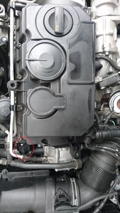

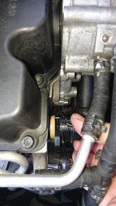

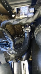

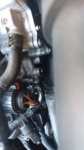

    Вот и обещанные фото...
    Прошу извинить за отсутсвие терминов..
    Проблема судя по всему была вот в этой фиговине, которая выделенна на фото... из под нее вытекало масло. Т.е. всегда после того как вытерал все масло насухо, то первые пятна появлялись именно в той стороне и под этой фиговиной было больше всего масла.
    На втором фото, эта фиговина уже откручена, и видно что на ней есть белая резиновая прокладка. Судя по всему эта прокладка и закончилась. Чтобы ее полностью вытащить - надо гораздо больше разбирать...
    Я решил попробовать простой вариант - все обезжирить и помазать уплотняющей массой (до +300°C) саму прокладку по кругу и хорошо помазал и поверхности соприкосновения этой пластмассовой фиговины с головкой.
    Если кто может сказать как эта фиговина называется - буду благодарен. Тогда можно будет подкорректировать заголовок.
