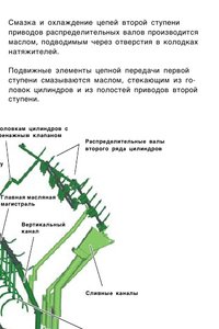

    Уважаемый, вы видать специалист по читанию SSP, не проблем, фраза из SSP специально для вас: wave:

    вы бы хотя бы сами почитали бы что рекомендуете! я с делитантами в полемику всутпать не желаю! если вы уж "большой специалист" по моторам 2.7-3.0 тди то, то уж будьте любезны, покажите нам, "бестолковым" коими нас считаете, где на картинке находятся "жиклеры смазки натяжителей цепей" о которых вы говорили и, "металические салазки".я говорю именно о моторах 2.7-3.0 тди!!!!!!!!!

    на моторах 2.7-3.0 тди вытягивание цепей это редкость.и всякого рода "страшилки" не имеют под собой основания!!!! дизеля спокойно отхаживают по 500 тыс.

    Уважаемый, нет проблем, не хотите вступать в полемику с дилетантами, не вступаете, я вас избавлю от такого мучения....
