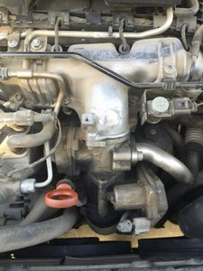

    масло на патрубке
    Всем привет. Вопрос такой. На фото отмечено где масло. Раньше совсем чутка было, а теперь все больше становится маслянный "нарост" на патрубке. Подскажите, пжлста, что за деталь вообще и поможет ли промывка и замена прокладки или еще чего?

    я не знаю твой мотор, но этот патрубок не с турбины подходит?

    турбина с др стороны же вроде.
    а вообще патрубок большой, похоже что турбинный. под двигателем проходит что ли

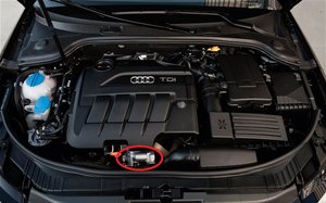

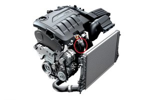

    вот это что такое куда патрубок приходит или уходит ? на фото обвел

    Не могу понять что это, дроссель или клапан EGR... это точно рециркуляция ОГ напорный шланг с турбины(там масла не должно быть), посмотри что на патрубке написано, EGR или может номера какие есть

    Вот дошел до машины. EGR по ходу, но откуда масло? кто то когда говорил мне, что если 200 км\ч топить то масло в турбину попадает ?! правда?

    снизу патрубок идёт с радиатора интеркулера на дроссельную заслонку, соединённую с клапаном EGR (это впускной коллектор,возд.система)... я б не затягивал с этим, лучше авто в сервиз к грамотным мастерам отогнать на диагностику, пускай "колдуют", давление наддува меряют и тд. Двигатель в тяге не потерял и масло не уходит? Может и прокладки в соединениях пропускают, но масло в воздушной системе - это зло... Спрошу у товарища, тот давно 2.0TDI мучает...

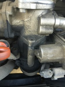

    2009 год 240 000 тыс. пробег, по двигу ток масло и грм менял, а на турбине клапан заменен больше года назад. Со всем мало масла было на патрубке сейчас наблюдаю, что всё больше и больше становится нарост. На фото видно

    прокладку надо менять, над патрубком.

    был в ВАГ сервисе на Волгоградке, сказали, что это норма если масло есть на патрубке. Предложили поменять дроссельную заслонку если хочу, но масло все равно будет.

    Может особенность движка, поглядел на А4 в месте где EGR и заслонка чисто, сухо (пробег к 300ткм, в том году EGR был заменён)

    Никак) помыли осенью в сервисе это место. Выглядеть стало как новая. До лета прокатался всё чисто было. Летом как начал давить на тапку появилось сново(
