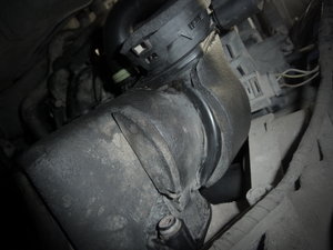

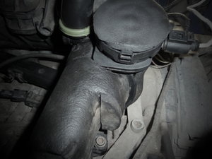

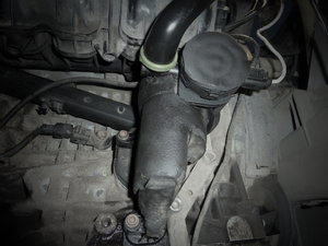

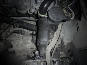

    электричеством греется по элкаст номер 37 называется труба отопителя (нагреватель заводишь сразу горячий (у меня так)) для bby встроен в маслоотделитель (шланг видимо короче ) разъем возле мембранного клапана (зря так самокритично сам много не знал) (не знаю почему на экзисте называется датчиком рециркуляции обычный нагреватель чтобы трубка не забивалась) кстати если стоит сепаратор с bby то можно запараллелить нагреватели буде только лучше (разъем только где нибудь надыбать)
  4. серый1970
    серый1970 Участник форума
    29 мар 2016
    338
    маслоотделитель -обклеенный
