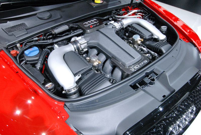

    Добрый день. В субботу приобрел RS6+ с тюнингм АБТ. Как я понял, у нее движок с сухим картером. Подскажите, может кто знает, как следить за уровнем масла и какое масло туда лить?

    Если С6, то масло проверяется на полностью прогретом моторе, глушим, ждём 2минуты и смотрим уровень...

    2010 год. C6 А как уровень смотреть, если нет щупа? Инструкции тоже нет.

    Как это щупа нет?
    В левом нижнем углу можно разглядеть крышечку со значком масла, это и есть щуп.
