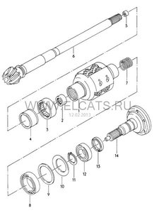

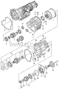

    Ребят , подскажите номер сальника хвостовика акпп на 2.7 сказали нужно менять, а я незнаю как он хоть выглядит?
  12. Вова.Fv
    Вова.Fv Живу я здесь
    10 апр 2011
    2.025
    A6/C5Q 2.5TDI 99г
    Это который с раздатки на кардан хвостовик?
  13. makenz
    makenz Участник форума
    5 мар 2009
    230
    Allroad 4B C5 2.7 BT 02.
    Наверное , где кардан из акпп выходит
  14. Вова.Fv
    10 апр 2011
    2.025
    A6/C5Q 2.5TDI 99г
    01V 409 399 A и 01E 409 400.
  15. Вова.Fv
    10 апр 2011
    2.025
    A6/C5Q 2.5TDI 99г
    Плохо, что сообщения не редактируются. На первой картинке поз. 13, на второй 31. Не могу понять разницы.
  16. makenz
    5 мар 2009
    230
    Мне кажется это н 13
