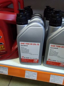

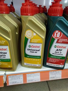

    Народ посоветуйте трансмиссионное масло на МКПП ауди А3 1.4 2009, наткнулся на такое пойдёт ? [​IMG] Или взять Кастрол [​IMG]

    В МКПП нужно 75W-90\GL-4+

    Заправочный объём 2,2 литра.
    1. G 052 171 A2 - оригинал 1л , для коробок KRG,LHY,LNY,NBW,NBX.
    2. 21829 Febi - заменитель. МАСЛО ТРАНСМИССИОННОЕ 1L / SAE 75W API GL-4 MB 235.10 VW TL 521 78 525 12 726 Y (ЖЕЛТОЕ)
    Заливал такое масло себе, у меня коробка LNY.

    по какой причине меняется масло в кпп?
    в чем проблема купить оригинал?! не тот объем, чтобы задумываться о мифической иканомии.
