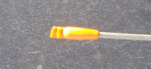

  4. Lilgrieve
    Lilgrieve Новичок
    8 апр 2015
    5
    Audi A2 1.4tdi 00г
    Всем привет.
    Вот фото мас.щупа.
    соответственно вопрос из-за чего могло произойти это.
  5. Evgeen
    Evgeen Участник форума
    6 июл 2012
    329
    А2 1.4 TDI AMF
    Просто сломался, усталость материала, купи новый и не переживай. На своей тоже уже менял щуп. Так масленка то в какой ситуации загорелась??

  7. Dmitriy_po
    Dmitriy_po Участник форума
    15 окт 2012
    269
    Кировская обл.
    Q5 2.0TDI 09г
    Обломок находится в картере и не проходит в сетку маслозаборника, уберешь его, когда цепь на 250т.км. будешь менять. С цепью не затягивай, у меня шум цепи уже на 220т.км. появился. Если цепь порвется - хана движку.

  8. tediik
    tediik Участник форума
    20 сен 2013
    259
    A2 1.4TDI AMF 01г.
    Да, и когда купишь новый, не выкидывай старый - потому что и новый через время тоже сломается. Я сделал по совету бывалых, заказал у отца на работе у рукастых мужиков, чтобы они по размерам нового щупа (по аналогии) выточили из металла щуп и припаяли к тросику. Теперь у меня есть в запасе "самодельный" металлический щуп, который хрен когда сломается.

  12. tekill
    tekill Участник форума
    21 июн 2012
    341
    Калининградская обл.
    A2 1.2 TDI 02г ANY
    У 1.2 версии щуп из стеклопластикового стержня
    Экономили вес реально на всём, что плохо лежало :)
  13. Koenigsberger
    Koenigsberger Участник форума
    21 май 2015
    174
    A2 1.4TDI 2004 BHC
    У моей коллеги на машинке двигатель AUA.Уже второй щуп поломали.Опять заказал ей новый.Стоит в Германии 24,85евро. Не пойму почему так ломают постоянно.У меня на BHC щуп из тросика и родной.Всего для А2 есть порядка 5 видов щупов(взято с немецкого форума.я там зарегистрирован):
    Oelmessstab Масляный щуп
    8Z0115611G AUA bis MJ 02
    8Z0115611R AUA ab MJ 02
    8Z0115611P BBY,BAD
    8Z0115611E AMF,BHC,ATL
    8Z0115611J ANY
