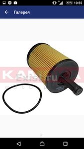

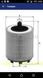

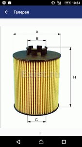

    Друзья, помогите новичку)
    Решил сам поменять масло, так как процедура не сложная.
    Скажите, экзист выдает 3 вида масляных фильтров. Как правильно выбрать?Спасибо!)
    вот вин. По моему, (когда покупал машину менял масло в сервисе) был фильтр как на 1 фото. Как определить?)
    Спасибо всем)
    WAUZZZ8K98N003983

    A3\8P\2,0Т\Q
    071115562C

    Скажи, а как ты понял?) Или ты просто номер с 1й фотки скинул?)
  4. АндрейР
    АндрейР Желаю чтобы все!
    19 апр 2004
    62.663
    A3\8P\2,0Т\Q
    По ВИНу.
    Iliagou нравится это.

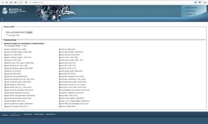

    Подскажите, где это пробивать? На предыдущей машине все однотипные запчасти были(
    Где вы смотрите это дело? У меня экзист по вину 3 вида выдает почему-то (
  6. АндрейР
    19 апр 2004
    62.663
    A3\8P\2,0Т\Q
    #6 АндрейР, 25 дек 2016
    Можно установить на компьютер программу ЕТКА,можно через exist,в exist нужно в личном кабинете,в гараже добавить Ваш автомобиль(с вином),или просто поиск по ВИН(вложение),exist будет отсекать не установленные на нём детали.
