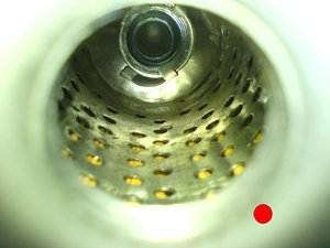

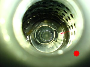

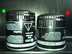

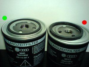

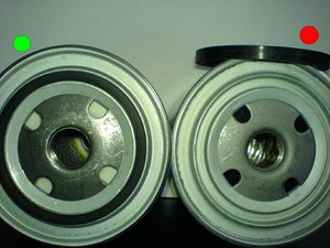

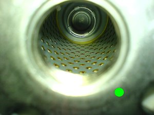

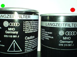

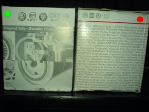

    Собственно, решил заказать на exist оригинальный масляный фильтр,
    манагер уверил, что он один в один как у официалов.
    А дома лежал фильтр купленный у ОД.
    Когда получил с exist, сравнил и вот результат...:hot::hot::hot:
    Зелёный кружок - это от ОД
    Красный кружок - это от exist
    п.с.
    Что, нормальных расходников кроме ОД не купить???

    Ещё фото!:hot:

    так у дилера лицензию могут отобрать за такое баловство, а это чревато, а экзисту терять нечего........

    я такой фильтр в магазине видел - мне его впарить как оригинал пытались.... Но так как я сам занимался продажей запчастей на ауди 2 года, то с первого взгляда определил левак - неравномерно уложенный фильтующий материал, смазанные надписи на корпусе, коррозия на внутренних стенках, хреновая сборка и крепёж.... оригинальный левак из русского подвала..
