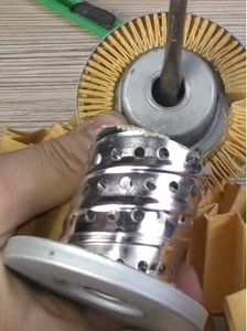

    На видео ниже про подделку фильтра MANN я заметил у подделки MANN внутреннюю трубку, которую я обнаружил выше при вскрытии фильтра Audi с разваливающейся туалетной бумагой внутри, один и тот же материал, видимо на одном заводе делается:
    Ауди фильтр с разваливающейся туалетной бумагой внутри:
    Подделка MANN из видео:
    Сколько же гавна на нашем рынке, и это мы ставим в качественные автомобили.

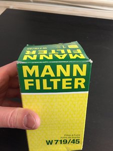

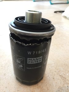

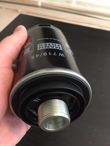

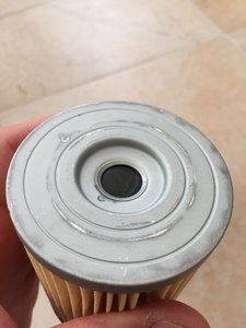

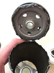

    Масляный фильтр MANN W719/45.
    Итак сегодня вскрыл масляный фильтр MANN W719/45, купленный у одного из официальных дистрибьюторов MANN указанных на их сайте:
    https://www.mann-filter.com/ru/mf-r...er/dealer/?country=russia&category=automotive
    Внутри это один в один дилерский фильтр VAG 06J115403Q, вскрытый мной ранее:
    https://www.audi-club.ru/threads/masljanyj-filtr-na-a6-s7.503420/page-2#post-12299982
    Нет никаких отличий кроме фланца и маркировок. Цена на 500 руб дешевле дилерского фильтра.

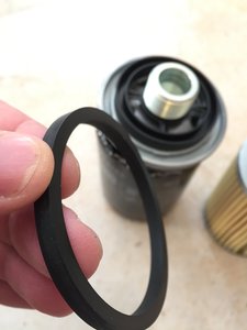

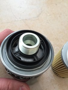

    На резинке нет никаких синих отметок, фланец без проточки в отличие от дилерского фильтра:

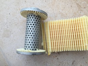

    Внутри все чисто, ржавчины нет:

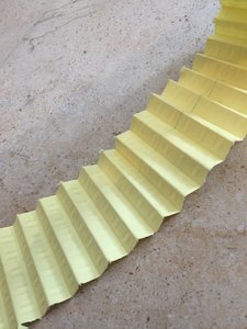

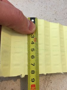

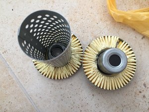

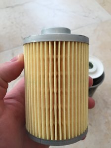

    Сам фильтр точно такой же как оригинал:
    Бумага точно такая же плотная, такого же цвета и площадь идентичная 1485 см2. (165 см х 9 см):
    8,2 мм отрезано, еще по 4 мм с каждой стороны осталось на фильтре до герметика:

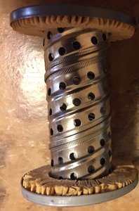

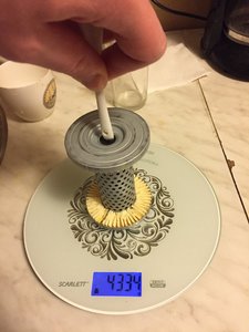

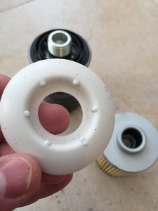

    Перепускной клапан такой же очень жесткий как на дилерском фильтре, открывается от того же веса как и дилерский, разница несущественная:
    Противодренажный клапан мягкий, но на нем нет мелких надписей как на дилерском фильтре:

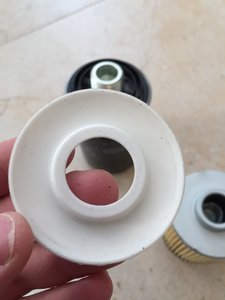

    Внутренняя трубка у MANN один в один как в дилерском фильтре:
    Для сравнения трубка, которая была на оригинале VAG:
    Обратный клапан мягкий, открывается от того же веса как и дилерский:
    После смачивания фильтрующий материал MANN не разваливается, такой же плотный и прочный как на дилерском фильтре:
    Фильтр можно ставить в авто, здесь нет внутри разваливающейся туалетной бумаги, как на фильтре VAG 06J115403Q с exist. Можно сделать вывод, что официальный дилер mann не торгует подделками, о которых снято много видео.
    На покупку 3-х вскрытых фильтров потрачено 2500 рублей, один фильтр как оказалось просто опасно ставить в двигатель. Кому-то поможет при выборе масляного фильтра.

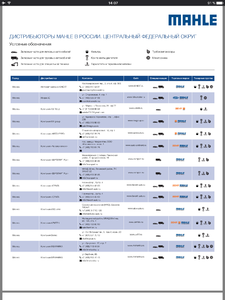

    Выход один, брать эти фильтры также только у официальных дистрибьюторов MAHLE:
    https://www.mahle-aftermarket.com/eu/ru/catalog/sales-partner/
    Проще заехать например к дистрибьютору MHALE и сразу купить все фильтры для ТО, например у меня:

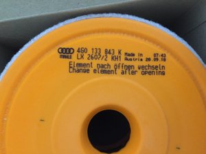

    - воздушный LX 2607/2 (именно его продает дилер)
    - масляный Mahle OC 456 (дилер продает mann w719/45, все равно одно и тоже)
    - салонный LAK 667 (дилер продает mann cuk 2641, все равно одно и тоже)
    У А6 С7 2.0 в оригинале тоже есть фильтр MAHLE, не смотря на то что все остальное MANN:

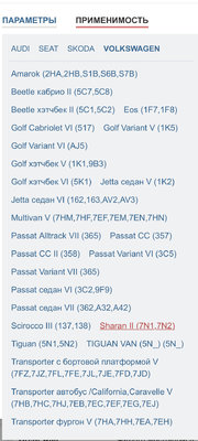

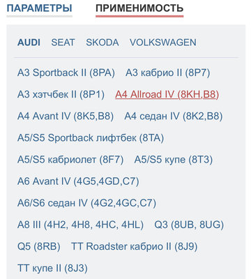

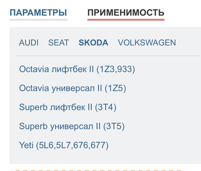

    Посмотрел на каком количестве машин и моторов Audi, VW, Skoda применяется фильтр 06J115403Q (MANN 719/45). Страшно представить сколько загублено моторов таким разваливающимся как туалетная бумага фильтром с exist.
    Мы детально познакомились с фильтрами MANN W719/45 и 06J115403Q. В очередной раз убедился в высоком качестве фильтров купленных, что у диcтрибьютера MANN, что у официального автодилера VW/Audi.
    Также мы убедились в идентичности внутренностей и всех физических параметров клапанов фильтра MANN W719/45 и этого же фильтра с маркировкой 06J115403Q.
