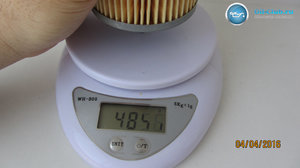

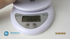

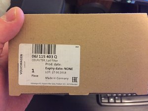

    Оригинальный фильтр 06J115403Q купленный у дилера весит 459 грамм. Если вес существенно другой очень велика вероятность что это подделка, так как технические процессы на производстве сегодня весьма точные.
    Вес с коробкой должен быть 484 грамма.
    У оригинального фильтра на коробке указан заменитель W 719/45, это MANN, хорошая альтернатива по цене если брать у официального дистрибьютора MANN:

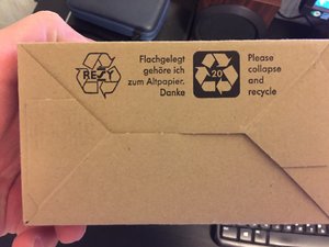

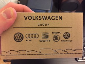

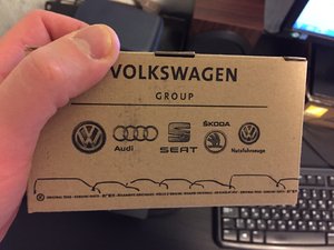

    Коробка сейчас только картонная без пленки внутри:

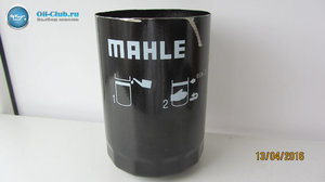

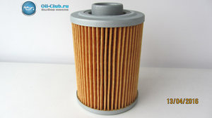

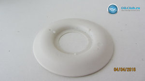

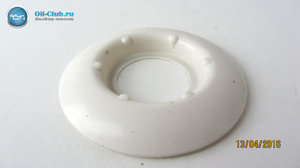

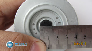

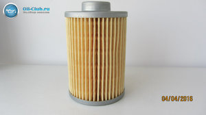

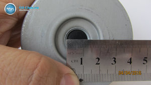

    Неплохим заменителем к оригиналу 06J115403Q и MANN 719/45 будет фильтр:

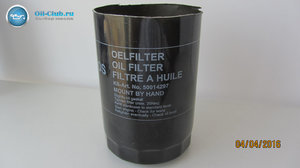

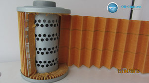

    1. Mahle/Knecht OC 456. Его цена порядка 700 рублей как у MANN. Его уже пилили и внутри он по сути такой же как MANN:
    https://www.oil-club.ru/forum/topic/28143-mahle-knecht-oc456-audi-seat-scoda-vw/
    Из выявленных особенностей - качественный материал, жесткий, не рвется, выдерживающий долгие интервалы LongLife.
    Длинна фильтрующего элемёнта 165см а ширина 8см. Полезная площадь фильтрующего материала: 165смx8см=1320см. Площадь видимо стандартная для этих фильтров включая оригинал и MANN.
    Измеренное необходимое для открытия перепускного клапана: 2.8 бар. У Mann 2,5 по паспорту. Весьма близкие значения. Меряют вес прикладываемый на клапан до открытия с пересчетом на площадь клапана.
    2FE56065-1B25-47AC-8C89-D95291772B9B-686-000000E163348372.jpeg 24D0B105-0475-4506-B17C-BDF3B3AA2DA5-686-000000E157D32930.jpeg 6E563CD3-5F32-4B48-B49A-1E3F5C66DE81-686-000000E1456267D7.jpeg B1D6D99A-4430-4FF0-8A74-C8A90E0E16AF-686-000000E960A7C3BF.jpeg A86A7C40-161D-4C3E-A839-32866B893117-686-000000E1374A97DB.jpeg BCC6DF0E-D65C-429C-BCF1-8A00D377659F-686-000000E1288A411A.jpeg 74F58F2B-A585-4169-BD03-BC33040A4EA2-686-000000EA08C83754.jpeg 59856E8B-FA11-4695-9ACE-F6C5AA584F57-686-000000E1225EF56B.jpeg
    Сделанный вывод: Хороший фильтр, фильтрующего материала очень много - площадь фильтрации большая. Противодренажный клапан отличный - мягкий, эластичный, быстро принимает форму. Собран аккуратно, заусенцев или излишков герметика нет. Недавно мы рассматривали масляный фильтр Kolbenschmidt 4297 OS - очень похожий фильтр - на те же модели автомобилей. В целом каких то серьезных отличий нет. Оба фильтра сделаны на 5. Здесь чуть потолще фильтрующий материал. Там он чуть по крепче.

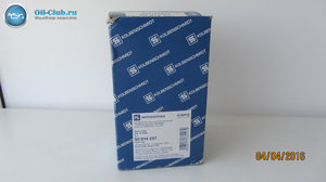

    2. Kolbenschmidt 4297 OS еще один хороший заменитель. Его также вскрыли:
    https://www.oil-club.ru/forum/topic...slyanye-filtry/?do=findComment&comment=617673
    Полезная площадь фильтрования: 159смx8,5см=1351,5 см2
    C92A66B8-A9C4-4A47-9798-A4AC487B37FE-686-000000E6322461A8.jpeg D2A23CAC-7BD7-4A46-A7B4-CED50A5E4818-686-000000E648A2989E.jpeg 1C4157F6-ADA3-4FD5-BBFF-C15728E22FD2-686-000000E6577FA54E.jpeg 40456C39-421A-4576-8126-29F724C86A21-686-000000EA800CC05D.jpeg EA62DD9B-EB6E-49EA-86AF-2D89B17175FB-686-000000E99937C9D0.jpeg CDE8ED7B-8D24-4C16-8F34-D5B6FF2320C0-686-000000E660E5012B.jpeg
    Диаметр перепускного клапана = 12мм - масло здесь за буртик не давит.... усилие что бы клапан открылся - нужно 4,85 кг. И вычисляем площадь поверхности перепускного клапана по формуле. Получается что давление необходимое для открытия перепусного клапана 4.5 бар.
    Сделанный вывод: Фильтр оставил впечатление очень качественного. Явно рассчитан на длительные интервалы смены - фильтрующий материал жесткий и крепкий. Он уложен очень часто - площадь фильтрования очень большая при хорошем материале. Внутри никаких лишних каплей герметика или заусенцев. Противодренажный клапан силиконовый, сработает от любого "дуновения" возвращает свою форму быстро.

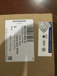

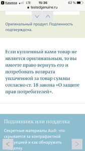

    Через пару недель менять масло - решил заехать к местному ОД VW и взять фильтр с прокладкой.
    На коробке фильтра есть голограмма для проверки подлинности.
    Проверил. Пишет что оригинальная запчасть.
