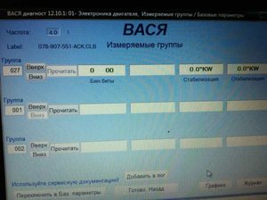

    Добрый вечер соклубники,сегодня завел машину,ее начало трясти,т.е пошла вибрация страшная,я так понял ,что не работает какой-то из цилиндров,доехал до дома,выкрутил свечи,нагар везде одинаковый.проверил ошибки-их тоже нет,а забыл сказать,появился еще стук со стороны левой головы,где фазарегулятор,по нему выскакивают ошибки иногда ( фазорегулятор 2,механическое повреждение)думал может цепь перескочила,но в 27 канале нули показывает,что делать?куда глядеть?кстати ехала нормально,постояла 4 часа,завел и все....стук пропадает когда даешь 2000 оборотов

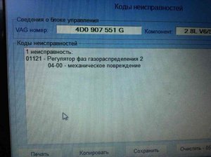

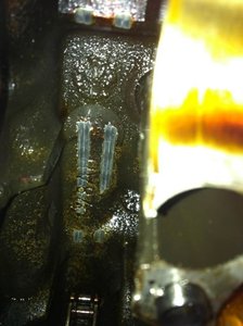

    Так там башмак разлетелся и ошибка постоянная и когда резко топнешь по педали газа,выстрел в глушитель,но не всегда и расход средний сейчас 17,а был всегда 14-15.

    Башмака куски я сам выгребал из картера и визуально видно,что он разломан вот ошибка ImageUploadedByTapatalk1374474275.148161.jpg

    да и даже если натяжитель сдох окончательно и бесповоротно...углы в 27 группе должны читаться по любому!

    Я когда завожу углы меняются

    аа....так первый скрин на заглушенной чтоли?)))))

    Посмотрел ЕЛЬЗУ:
    1. Берём ВАГ-КОМ
    2. Заходим в двигатель "01" и в блок измеряемых величин "08"
    3. Выбираем блок "27" если автомобиль с тросовым управлением дроссельной заслонкой, или "90" блок если автомобили с электронным приводом акселератора
    4. Смотрим углы распредвалов:
    - поле 3 - Перестановка первого ряда (правый ряд цилиндров),
    - поле 4 - Перестановка второго ряда (левый ряд цилиндров).
    5. Сравниваем с эталонным значением:
    - если регулировка фаз газораспределения ВЫКЛ: -3 … 6 °
    - если регулировка фаз газораспределения ВКЛ: 16 … 25 °
    Примечание: Если во время пробной поездки выдается значение между 6,0 и 16,0 ° угла поворота коленвала, значит электромагнитный клапан регулировки фаз газораспределения правильно подает на фазовращатель масло под давлением, однако последний не может достичь своего конечного положения (напр. из-за заедания).
