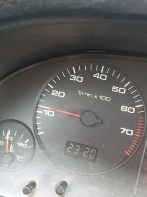

    Машина 2 дня назад вышла с капиталки поменяли прокладку гбц вкладыши кольца и поставил дополнительный насос напрямую не через реле,машина стала плохо заводиться на холод до этого с полтыка заводилось но не держало обороты а щас вооьще трудно заводится плюс ко всему на первом передаче задыхается глохнет я даю обороты 1300-1400 только потом с места еду на втором передаче тоже немного есть такое машина потеряла мощность , на холостых обороты тоже плавают и на 1200-1250 поднимается.Свечи, провода менял месяц назад
