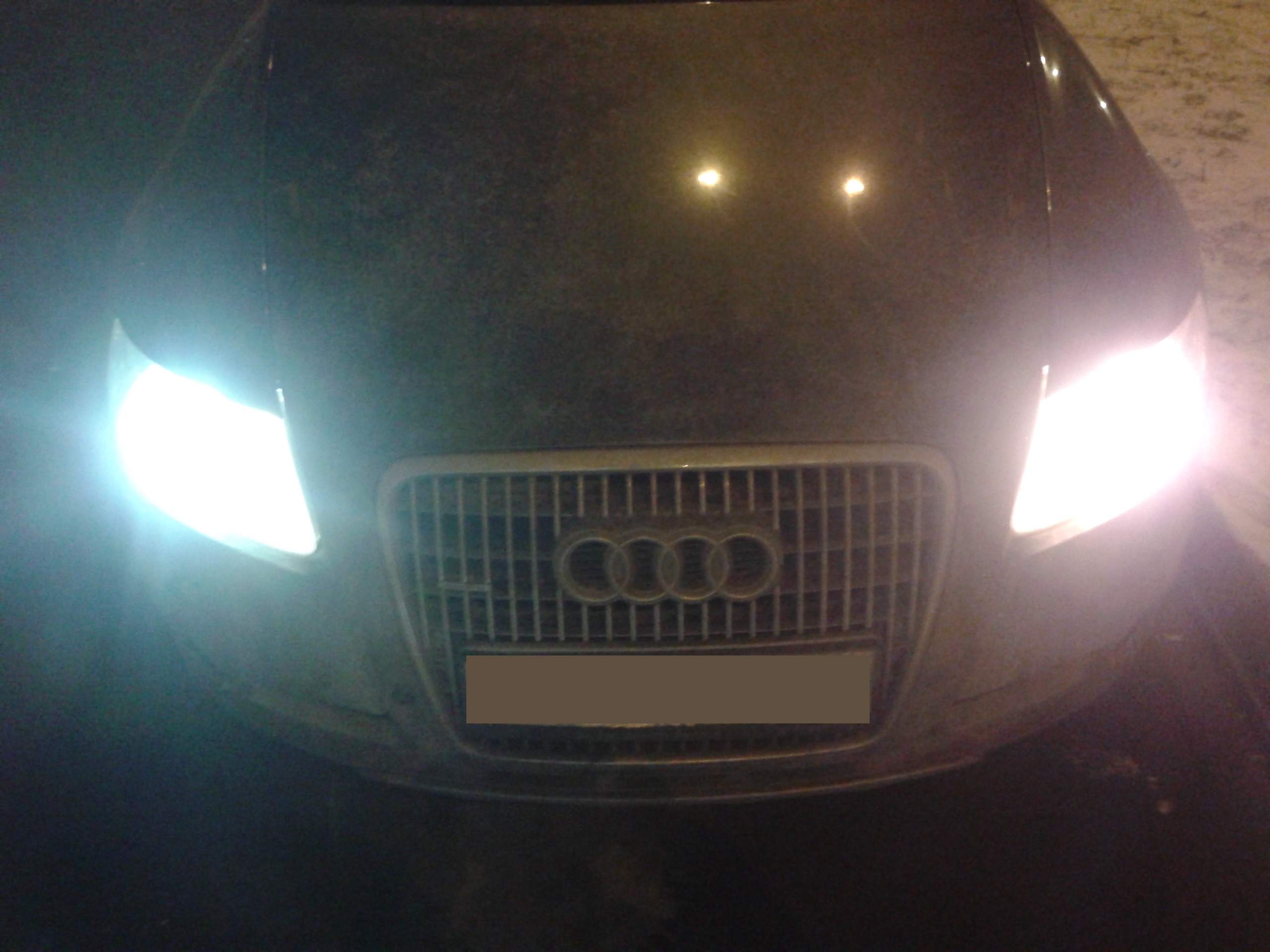

    Вчера одна фара стала светить светом с красноватым оттенком. Что менять? Лампу?
    Дайте пожалуйста артикул.

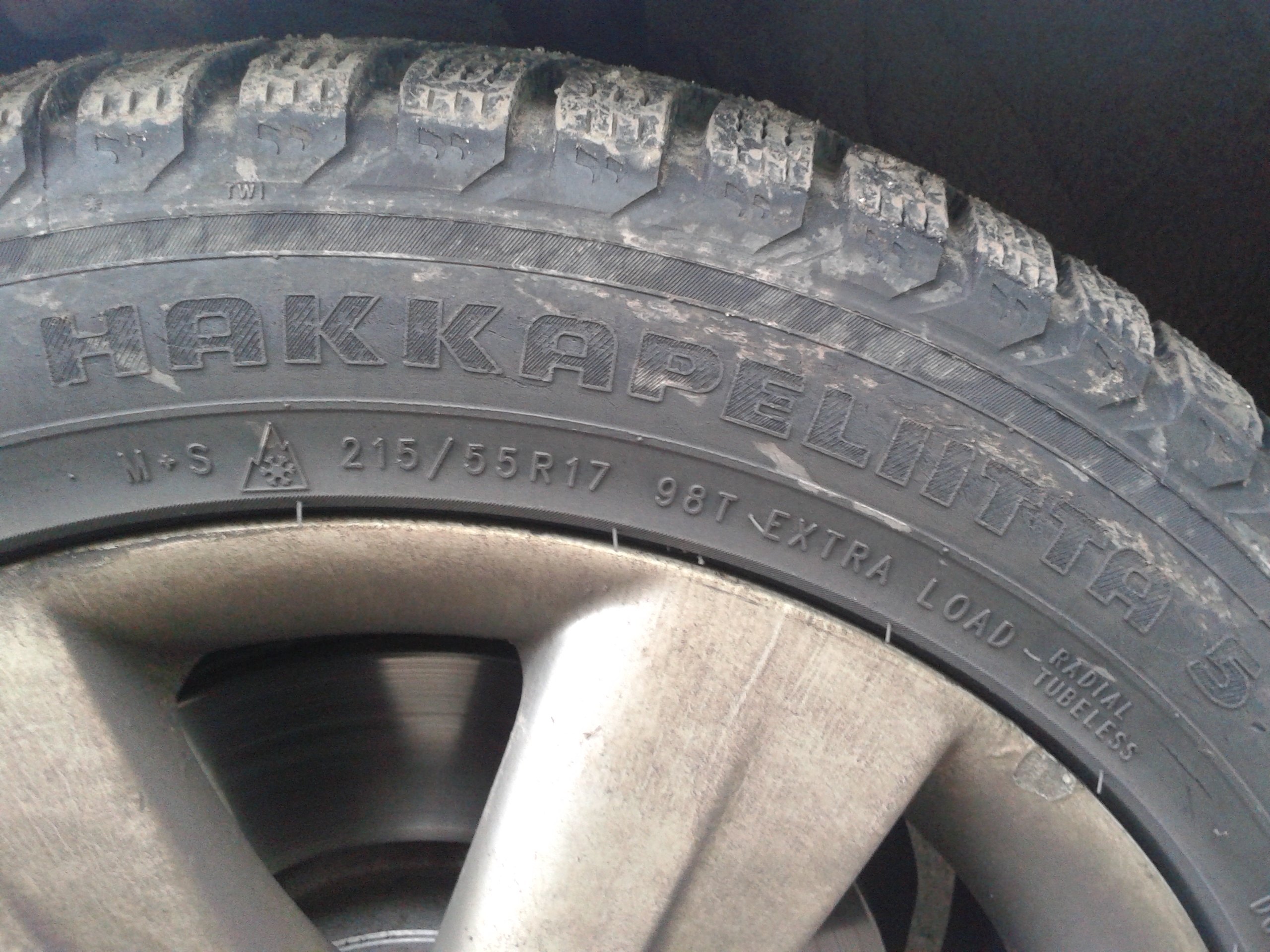

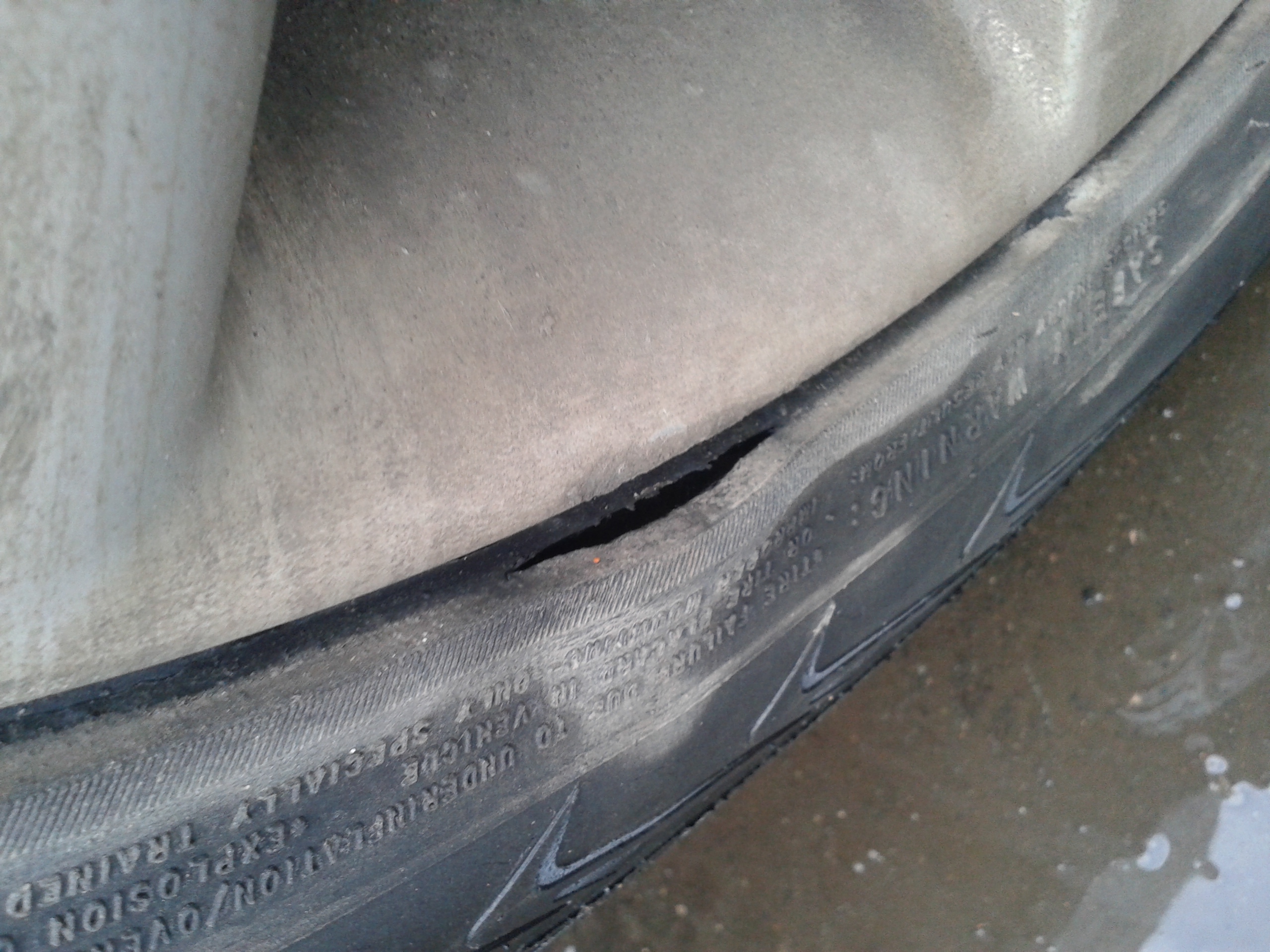

    И кто что думает по этой покрышке?

    Красноватый свет - лампа сдохла.
    Хочешь номер - регистрируйся на exist.ru и шерсти каталоги. Тебе придется с ними подружиться.

    Покрышка на выброс.
    Лампа на замену.

    лампы лучше поменять сразу обе, ибо вторая долго не задержится
    резину в помойку, говорил еще в начале темы. Если захотите проверить этот тезис, не говорите, что не предупреждали
