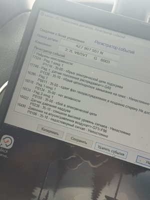

    Audi a6 c5, 2.7
    Предистория.
    Уезжал на время из города, за это время ездила супруга и все, приехала)
    Машина перестала заводится, до этого говорила что начала плохо заводиться, мол не с первого раза и долго. На скорости замечала провалы от 100 и выше. Полагаю датчик наддува быть мог.
    Вопрос в другом. Почему перестала заводиться ? Если смотреть на ошибку сдвиг фаз, то как это могло произойти ? В конце лета менял цепь и натяжитель показания были в идеале. Или все таки просто сам датчик распредвала устал ?
    *на лямбды не смотрите, они отключены

  6. mschnip
    mschnip Новичок
    21 апр 2022
    30
    Умер бензонасос
