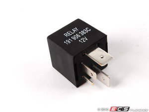

  20. Александр 88
    Александр 88 Участник форума
    23 янв 2013
    274
    А4/В6 2.0 ALT 01г
    Релюшка на бензонасос вот такая у меня она под номером 167 бело-серого цвета!
