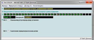

    07 , 0040010 09,690040B1003400000001000000005F5F001C420800000001000000 19,000303 46,011A062000390000012001 номер блока следом кодировка

    46 - 0100062020390000012002 моя, у меня нет штатной сигнализации, в других кодировках , в 09 блоке 18 бит вася не расшифровывает , у тебя там 42 у меня 46 где его расшифровку посмотреть ? Ставил твою тоже не ругается , но проблема остается. Медиа плеер 1Е тоже если есть кинь глянуть .

    1Е ,010000 По 18 скрин приложил
