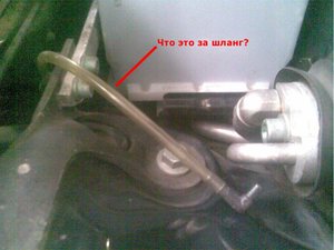

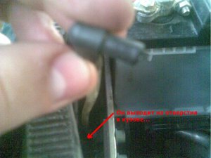

    В общем добрался сегодня до салонного фильтра, открыл верхнюю панель, полностью.. вытащил фильтр, говнища в нём было немерено... и не только в нём, под самой панелью тоже черти что творилось листья, пух, пух и всё что только можно))) И тут я увидел трубку(шланг) с наконечником для соединения, просто лежащим рядом... Начал искать куда он должен подсоединятся, но так и не нашел... Аккуратно попробовал всосать воздух из него, идёт сколько хочешь.. запаха нет. Потом попробовал вдуть воздух в него - аналогично. Потом аккуратно не сильно начал вытягивать его из отверстия откуда он выходил, он без усилий вышел полностью... Т.е. получается он отсоединенный получается.. Сфоткал его, подскажите плизз что это за шланг?

  6. Жексон
    Жексон *******
    7 сен 2009
    6.116
    Фотку то дай

  9. W1nners

    Жексон, Спасибо большое! А вот с шлангом хотелось бы разобраться (( там на первой фотке светлый квадрат это аккумулятор, рядом со шлангом... Я это говорю для того что бы было более менее понятно расположение его :) Может кто то додумается тоже
  10. Жексон
    Жексон *******
    7 сен 2009
    6.116
    ааааа....ну так это шланг с аккума. Посмотри там есть отверстие куда он втыкается. Я то сосредоточился на фильтре, а он с другой стороны. Вот сразу то и не понял.

  14. Adb_83
    Adb_83 Заблокирован
    3 мар 2010
    16.651
    трактор ))
    наверное когда кипит..
  15. den2009
    den2009 Живу я здесь
    27 сен 2008
    2.196
    Q3 2.0
    отводить пары при перегреве аккума

    Всем большое спасибо! :) Прямо в аккум втыкается шланг? Посмотрю, спасиб ))
  18. Жексон
    Жексон *******
    7 сен 2009
    6.116
    Прямо в аккум
