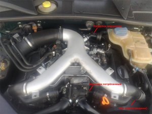

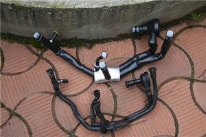

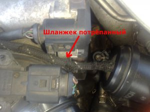

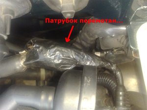

    В общем ходил на стоянку, специально что бы проверить типтроник :)) И наконец-то разобрался в принципе его работы ))) Удобно очень ) Кстати заодно открыл все пластмасски на двигателе, посмотрел патрубки в каком состоянии... В общем сделал фотки что бы показать вам то что заметил подозрительное, 3 крупным планом и 1 общая что бы было понятно где то всё находиться.

    на 3 фотке походу и есть дыра,там трещинки недопустимы,замена однозначно,и на первой фото я бы тоже поменял или подрезал если длина позволяет.на 2 фотке походу пауку вентиляции картерных газов пипец приснился-замена однозначно

    den2009, Ок значит будем менять. Не подскажите артикул. или как найти этот патрубок что бы купить? И тот что на 2 и 3 фото? то что на фото номер 3 тоже весь надо менять т.к. он весь такой уже потрёпанный весь порванный.

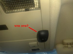

    Ещё вопросик, заметил на потолке рядом с лампами такую штучку, типа датчика(сенсора) что-ли? там под ним проводок есть... Что это не подскажите? :)

    [​IMG]-это на третьей фотке

    078 103 235 R-на фото 2

    Audi Allroad 2.7T
    У камрада не роуд, посему паук другой
    078 103 235 C - этот вроде

    Да еще на 1 фотке шланг вообще без хомута, продается метрами. Сам прикупил, метр 390 руб.

    Да не важно олроуд или нет. Важно что у него стоит еще не доработанная система вкг. Паук реально там другой. Короче там где перемотано, там скорее всего не дырка, а просто термолентой обматали, чтоб не трескалась трубка от температур. Но хотя может и дырка. А вот как раз под хомутом, где трещина и сечет воздух. Ты посади приятеля, подругу и пусть погазует нормально и хотябы руками посмотри от куда дует, как бы рукой вдоль трубок толстых пройдись когда газ жмут. Паук,ну типа то что на фото в 54 посту, сам не поменяешь, гемора просто капец, тем более ты еще особо не шаришь.
