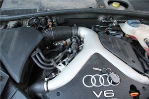

    Заместо ДМРВ в гофрированную трубу вставляешь бензофильтр 84 мм диаметром, можно и поменьше, но нада подмотать изолентой, также отсоеденяешь грибок от У-образной трубы и затыкаешь патрубок на У-трубе, после чего подцепляешь штатный компрессор к штуцеру фильтра и накачиваешь систему до 0,7 атм при этом слушаешь где выходит воздух там соответственно и дырко :nod:

    бензофильтр который на инжекторные машины идёт-цилиндр диаметром 80-90мм и двумя штуцерами по краям,его вставляешь вместо дмрв,компрессор обычный которым накиваешь колёса,но больше 0.7 вдувать нельзя

    грибок стоит по пластиковой крышкой у расширительного бачка,его нужно отсоединить от У образной трубы а отверстие заглушить
