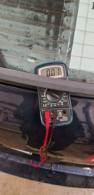

    Подключил в разрыв минусовой клемы амперметр. Жер 7 ампер. Закрыл багажник и закрыл кнопкой ключа машину. Начало засыпать. Через пару минут было потребление 10 милиампер. Ждал минут 30 никто не проснулся. Но потом после открытия двери машина переходит в какой то режим что на панели куча жёлтый значков ошибок и потребление возрастает до 8 а!из этого режима не выходит и на кнопку ключа не реагирует. Приходится отключать Амперметр так как провода греются. Потом опять при подключении жер в 7-4.5 А и засыпание. При открытии дверей проблема повторяется. При этом лампы плафонов в салоне моргают секунд 10. На видео видно все симптомы: https://youtube.com/shorts/AtQY6ry9JIk?feature=share. Что это может быть

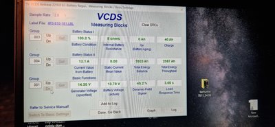

    Чую грамотного человека) Попристаю с вопросами. У меня есть отчет батарее вот только би знать как его прочитать. Буду благодарен за помощь в расшифровке.
    Прикрепил лог истории по аккумулятору в тхт.
    И еще такой коротенький лог по 61 блоку.
    Прописана ли батарея и есть ли потребление в простое? VCDS смотрел по 19 блоку переходит в пассив.

    Да в другой ветке отписывал- 14.3 в с генератора идёт по вольметру и по всдс. На акум приходит по инженерному меню 13.5-13.8, по всдс получается из фото что 13.7?

    Так вот эти данные бывли с работающим авто - климат и музыка. Если отрубаю климат так возрастает сразу на акуме до 14.00 думаю то отруюбив все то выйдет 14.1 точно!
    Вот лог акуму от сегодня. При запуске напряжение было всего 12.15 и после 15 минут работы показывало на заглушенном такю каку. Как по мне 12.3 н еможет быть 70% заряда!

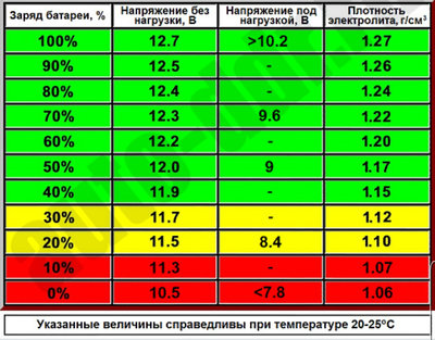

    12,3 в это и есть примерно 70% заряженности

    Почему тогда уже сейчас начало свет вырубать? Это мало получается уже? Интересно что акум упал с 12.7 до 12. 2 и ниже уже не падает. Система по видимому отключает того кто пожирает ток.

    Мультиметром искал так засипает вроде.
