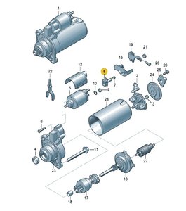

    Делал профилактику стартера, Бош, и при снятии обнаружил, что фиксатор крепления фишки провода от замка зажигания на втягивающем сломан. Контакт вроде бы нормальный, но как-то не спокойно. Маркировка на нем практически затерта, видно только 1ко ___ 3(8) 751 - как-то так. Подскажите, пожалуйста, реальную маркировку. И, если совсем не трудно, поделитесь в личку, где покупать такие разъёмы. Необходимо еще кой-какие заменить, так чтоб закупить всё сразу. Буду очень признателен. 20170826_141339.jpg
  2. АндрейР
    АндрейР Желаю чтобы все!
    19 апр 2004
    62.516
    A3\8P\2,0Т\Q
    Такой?

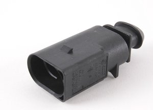

    Ещё бы фото с торца для наглядности. С того торца, каким он в ответную часть вставляется

    Если одно контактный, то 1к0973751

    Спасибо. Очень сильно похож )
    Одно смущает, на моём разъёме есть надпись 1/3, а в поиске предлагают разъёмы с надписями 1/2 и 1/4. Кто подскажет что это за параметр?

  7. АндрейР
    19 апр 2004
    62.516
    A3\8P\2,0Т\Q
    Этот разъём?

    Разъём этот, но вид я привел на фото. А на вашем рисунке он, получается квадратный.
    Собственно, ioann, подсказал правильно, остается только загвоздка с цифровым обозначением

    Его номер: 357972771

    Имеет значение только девятизначный парт-намбер. Всё остальное значение не имеет.
