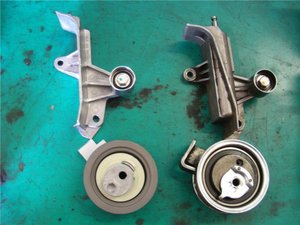

    у кого-нибудь есть мануал по замене грм. если был гидронатяжитель. а будет механический с пружиной. 1.8турбо амб, бфб и т.п. везде мануалы только по замене грм с гидронатяжителем

    никто не устанавливал грм с механическим натяжителем? ролик 06A 109 243 A. ремкомплект грм 06B 198 119 C. появился с 2013г. в продаже. вопрос как там задать натяжение ремня.
    http://www.audizine.com/forum/showt...tup-now-available-for-1-8t-motors-from-dealer
    нашёл только мануал от неоригинала контитэч. ещё ина. ваговских не нашёл

    чего зачем? чтобы поменять грм с роликами. по инструкции со всеми моментами. я уже купил этот комплект и принципиально хочу установить то что без гидронатяжителя

    49ткм-полёт нормальный...замена делается так же как и на 2тфси:nod:самое сложное-открутить шкив коленвала...если снимать морду-проблем ноль!!!

    менял всё не снимая морды:nod:самый гемор-открутить шкив к/в:mad:

    посмотри через зеркальце,какие болты стоят,под звёздочку или шестигранник.маленькой трещоткой откручивал,только не тянул,а стукал по ручке.
