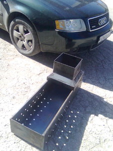

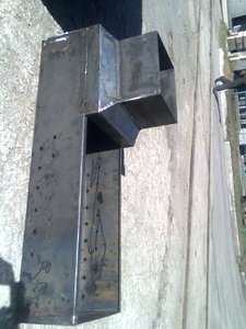

  7. Pontyi Py
    Pontyi Py Живу я не прасюда
    3 апр 2008
    2.687
    А6 avant quattro 3
    Как то таг))), прям мелкосерийное производство наладил)) из остатков отходов металла. По тещам и знакомым разошлось. Чертеж габаритных размеров на всякой случай тож прикрепил
  8. ivan908
    ivan908 Bad e-mail
    21 июл 2003
    3.574
    а вообще интересно, может кто имеет возможность сделать хороший, качественный и разборный мангал?
    у Понтия Пи классный вариант, только жаль что не разборный и без ножек....

  9. Pontyi Py
    3 апр 2008
    2.687
    А6 avant quattro 3
    так надо тех задание))) а остальное дело техники.Этот просто под пастамент кирпичный шел, а под остальные образцы уже делали постаменты тк дачный вариант, их еще термокраской покрасили

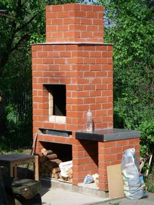

  13. Metal
    Metal Живу я здесь
    8 дек 2007
    1.048
    4х4х3
    а мне надоели эти железки и построил я нормальный кирпичный мангал. внукам еще останется... готовить-одно удовольствие, никакого дыма, жар как в аду, рядом столешницу прикрепил гранитную, внизу дровница, корытце для золы. осталось еще плиточкой выложить и колпак на дымоход одеть.

  14. Romus'
    Romus' Живу я здесь
    18 май 2007
    2.363
    VAG 4Х4
    что то он бошльше печку напоминает, чем мангал.
    сам делал или нанемал работника. дно у мангала решетка или что? кирпича много ушло?

  15. Metal
    Metal Живу я здесь
    8 дек 2007
    1.048
    4х4х3
    ответил
