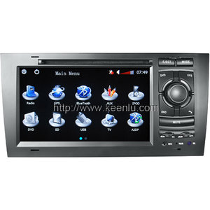

    а будет с двумя крутилками как на фото или с одной как на сайте?

    с двумя крутилками есть только для а4 !!! с одной есть для А4/A6/Allroad !!

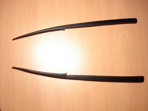

    Вань, а ты не хош поделиться опытом установки именно твоей головы, т.к. она всем более нравится чем аналог родной?
    интересует как механическая сторона (где и как подпилить, как расширить, что ты там с рамкой колхозил и пр.), так и электронная сторона (все ли разъёмы для Оллроада подходят и пр.)
    плюс в опросе, который ты устраивал, есть ли такие головы, поставленные на Оллроада (А6) - как там с кнопками на руле и бортовым дисплеем?

    Можно и от А4 поставить. Для это надо снять пластик снизу пару мм и сверху около 4-6мм, а с боков изготовить вставки... Я у себя их приклеил на супер клей, зачистил, промазал стык эпоксидкой, опять зацистил и покрасил... в итоге выглядит как заводская. На фото внизу то, что я изготовил, но она закрывает щель и для мафона и для климата (я использовал свой старый климат от 1DIN)... Разъемы allroad подходят. но я не люблю больших разъемов, которые занимают место, поэтому все провода обрезал и соеденил (спаял) каждый провод. Сложного ничего нет... вся распиновка расписана на корпусе магнитолы, для меня это было также легко. как подключение обычной магнитолы. такие головы для A6/Allroad я не привозил. В А4, те кто ставил, пишут что работают и кнопки на руле и выводится инфа на дисплей. (работает при подключении спец модуля - идет в комплекте).
