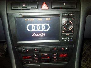

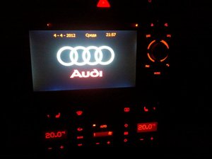

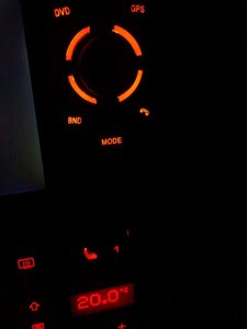

    Подскажите, подсветка кнопой у всех оранжевая, или только у меня?

  5. Zeus
    Zeus Живу я здесь
    20 мар 2005
    2.502
    Q7 4.2 TDI
    должна меняться. специально спрашивал по этому поводу у китайцев - сказали красная на 8405!!!

    Выложу фото подсветки, правда фото не ахти, но разглядеть можно.
    Также, когда магнитола находится в выключенном состоянии, то дата, время и день недели тоже не красные, а оранжевые.

  18. Rimo
    Rimo Живу я здесь
    2 мар 2010
    1.415
    Audi Q7 3.0TDi CRCA+NAC '12 и Audi A4 1.8T BFB+HBE '04
    В зависимости от фото - то вообще беда, то почти как родное!
