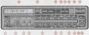

    Всем привет! А есть у кого нибудь русскоязычное описания магнитолы Delta? или хотя бы подскажите как она настраивается? как насроить баланс на колонках? а то работает музыка только слева...

  16. Uncle
    Uncle Живу я здесь
    25 янв 2005
    1.156
    Avant-2.3(4A,C4) A4-1.8TQ (8D,B5) 2001г. сейчас Allroad-2.7TQ (4B,C5) на 6-МКПП
    если код не знаешь, то только в сервис (например в Эрту)
    что так все плохо? праздники продолжаются? тема про заблокированные магнитолы при чем тут баланс твоей дельты...
    см
    кнопка 4 Регулятор НЧ, фронт/тыл
