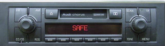

    Помогите кто знает. Магнитола пишет SAFE и не реагирует вообще. До этого ковырялся в предохронителях. У кого нибудь было такое?

    Жмем на магнитоле SCAN+RDS и вводим четырехзначный код.
    1.Включаете магнитолу. На дисплее должно загореться "SAFE"
    2.Нажимаете одновременно кнопки "SCAN" и "RDS" и удерживаете нажатыми до тех пор, пока на дисплее загорится надпись "1000"
    3.Кнопками "1", "2", "3" и "4" вводите код. Кнопка "1" соответствует первой цифре кода, кнопка "2" - второй и т.д. Каждое нажатие на кнопку изменяет цифру кода на 1.
    4.Убедившись в том, что введенный код правилен, одновременно нажимаете и удерживаете нажатыми кнопки "SCAN" и "RDS" (2-3 сек.).
    5.
    Магнитола переходит в режим работы.

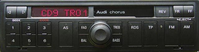

    Для первых хорусов жмем иначе:
    2.Нажимаете одновременно кнопки "TP" и "RDS" и удерживаете нажатыми до тех пор, пока на дисплее загорится надпись "1000" (2-3 сек.).
    4.Убедившись в том, что введенный код правилен, одновременно нажимаете и удерживаете нажатыми кнопки "TP" и "RDS" (2-3 сек.).
    5.Магнитола переходит в режим работы.

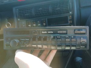

    Haivy Это пробовали:
    Включаете питание автомагнитолы. На дисплее высветится"SAFE". Нажимаете одновременно кнопки "FM" и"DX" и удерживаете нажатыми до тех пор, пока на дисплее высветится число "1000". Кнопками 1-2-3-4 ввести корректный код, нажимая каждую кнопку неоднократно. Когда на дисплее высветится корректный код, следует нажать и удерживать 2-3 сек. кнопки"FM" и "DX". Магнитола включится.
