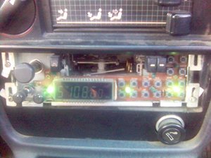

    Ситуевина следущего характера: штатная магнитола на Ауди 100 84 года через минуту другую после включения начинает пикать независимо от кассета играет или радио. Индикация горит нормально, не изменяется. Если выключить и снова включить, то все повторяется. Подскажите, куда лезть с паяльником?

    A4 1,8T ATW 98г АКПП-tiptr

    Бля, стырить попытались мафоньчик, правда, неудачно. Только переднюю панель разломали нах, уроды теперь ваще непонятно что где. Как в кино про Электроника: где у него кнопка?:(
