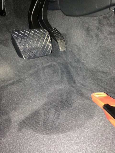

    Всем привет! Под ковром образовывается лужица небольшая. Но она меньше чем на ковре. Видно на фото. Есть идеи откуда вода?
    (Фото под ковром)
    (Фото ковра)
    И еще: только у меня на ковре такая вмятина образовывается от пятки?)

    таурег турботрактор NF на пневме
    дренажи возле акб чисти, главное что эбу не утонул

    Очень похоже что забит дренаж конденсата кондиционера!

    Разве что теоретически. Скорее у вас стоки забиты в моторном отсеке.

    открой капот и постомотри..... че гадать лень встать и посмотреть....... давай демогигию разводить

    В корыте под пластиковым щитом, кт. примыкает к лобовому стеклу. Скорее всего где-то в районе воздухозаборника салона и ГТЦ. Кто его знает, куда точно им взгрустнулось стоки поставить в 13-м году. Во всяком случае № клапана для стока воды не менялся с 95-го года. Если АКБ в это корыто не впихнуди, то найти их не проблема.

    Аккум в багажнике. Пойду посмотрю воду под капотом. Под той пластмассой. Спасибо за совет)

    А где воду то искать? Под этой пластмаской?

    Да, под этой)

    Со стороны пассажира я видел эти стоки и там нет воды, но видно что вода там была(грязевые разводы). А с другой стороны я эти стоки не вижу за бачками. Но и воды тоже не вижу.
