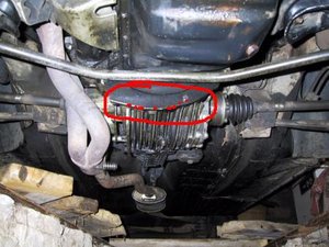

  10. Alexsis f
    Alexsis f Новичок
    10 ноя 2010
    25
    Audi 80 1.8 JN 90г
    на рисунке обозначены места, где все в свежем масле. фото не мое.

  12. Romich
    Romich Живу я здесь
    9 апр 2006
    1.071
    Audi A6
    Сальник коленвала или прокладка задней крышки. Течь особо неоткуда больше
